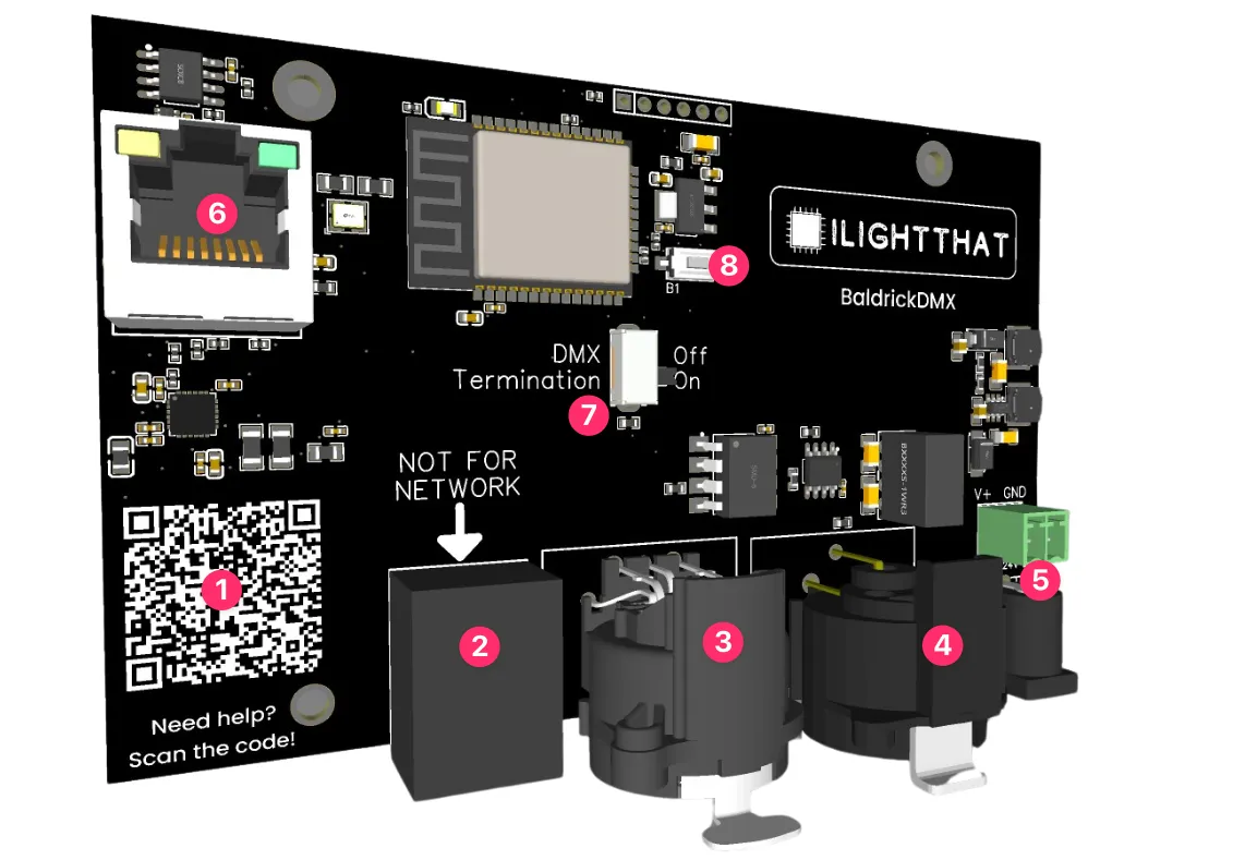

Composants de la carte
Vue d'ensemble de la carte BaldrickDMX
  1. QR code — Un QR code facile à scanner qui vous amène sur cette documentation pour un dépannage facile.
  2. SORTIE DMX RJ45 — Avec un petit rappel bien utile : NE BRANCHEZ PAS CE PORT SUR VOTRE RÉSEAU.
  3. SORTIE DMX 3 BROCHES — Un XLR Neutrik, rien que ça.
  4. SORTIE DMX 5 BROCHES — Un XLR Neutrik, rien que ça.
  5. Entrée d’alimentation — Vous avez le choix entre un connecteur Phoenix et une prise jack (N’UTILISEZ PAS LES DEUX). Ils acceptent de 5v à 24v (ou jusqu’à 48v sur la version 1.1) et abaissent automatiquement la tension pour alimenter les composants, sans cavalier.
  6. Port Ethernet — Branchez-le sur le réseau de votre spectacle.
  7. Interrupteur de terminaison DMX — Les lignes DMX doivent être correctement terminées en bout de câble pour éviter les problèmes de signal. Parfois, les fiches ont une terminaison intégrée ; sinon, cet interrupteur vous permet de la faire directement sur la carte. (Sur certaines cartes, cet interrupteur peut être dur à bouger à cause du vernis de protection : une petite poussée avec un tournevis plat devrait suffire. Nous en avons tiré la leçon et revoyons l’emplacement de ce bouton pour la prochaine révision.)
  8. Bouton — La BaldrickDMX a un bouton sur la carte pour la réinitialisation d’usine. Il sert au cas où vous casseriez la carte et auriez besoin de la remettre en réglages d’usine. Maintenu 10 secondes pendant le démarrage de la carte, il réinitialise le contrôleur aux réglages d’usine : tout est effacé, y compris le dernier firmware, et la carte revient à l’« état de livraison », où vous cliquez pour installer le dernier firmware.
