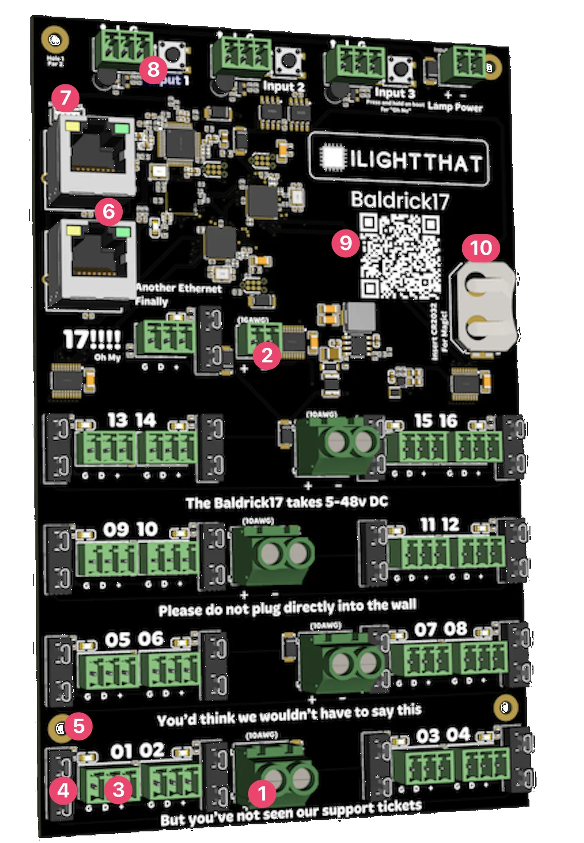

Übersicht über das Baldrick17
  1. Strombuchse für 10 AWG — Sie vertragen 5V bis 48V (jede Buchse versorgt 4 Pixel-Ports, kann eine andere Spannung bekommen und regelt die Spannung für die Bauteile automatisch herunter, ganz ohne Jumper).
  2. Strombuchse für 16 AWG — Ein eigener Anschluss für Port 17, verträgt 5V bis 48V.
  3. Pixel-Anschlüsse — Über die branchenüblichen Phoenix-Stecker schließt du deine Pigtails oder Verlängerungen in der Reihenfolge G (Ground/Masse), D (Daten), + (Plus/Spannung) an.
  4. Sicherungshalter — Leicht zugängliche Sicherungen zum Schutz (und zum einfachen Wechseln). Das Baldrick17 ist für 7,5-A-Mini-Flachsicherungen ausgelegt.
  5. Montagelöcher — Wir haben das Baldrick17 so gebaut, dass es genau oben auf ein Meanwell-Netzteil passt. Diese 3-mm-Montagelöcher sind zum Schutz so platziert. Bohr diese Löcher NICHT auf, damit die Schrauben passen, die du gerade da hast. Damit erlischt jede Garantie.
  6. 2 Ethernet-Ports — Ich weiß, ich weiß: „Ihr verwöhnt uns echt.“ Wir haben zwei 100-Mb-Ethernet-Ports eingebaut, über die du dein Shownetzwerk anschließt und weitere Geräte aus der Baldrick-Familie hintereinanderschaltest.
  7. Geht dich nichts an
  8. 3 Turniput-Anschlüsse — Das Baldrick17 kann mehr als Taster-Eingänge und ergänzt die einfache Interaktivität um eine Steuerung der Tasterbeleuchtung (außerdem gibt es echte Taster auf dem Board zum Testen; wenn du diese Taster gedrückt hältst, startest du den Testmodus oder setzt das Board zurück).
  9. QR-Code — Ein leicht scannbarer QR-Code, der dich für die schnelle Fehlersuche zu dieser Doku bringt.
  10. Halterung für CR2032-Batterie — Ermöglicht die Echtzeituhr (RTC) und Zeitpläne in CunningFX.
Wichtig
Bohr die Montagelöcher NICHT auf, damit die Schrauben passen, die du gerade da hast. Damit erlischt deine Garantie.

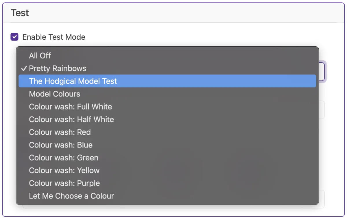

Testmodus
Schnelles Testen & Fehlersuche
Der Testmodus ist eine der wichtigsten Funktionen des Baldrick Boards. Wenn in zwei Stunden die Show losgeht und etwas schiefläuft, BRAUCHST DU SCHNELL KLARE INFORMATIONEN.
Testmodus in der Weboberfläche des Baldrick17
Farb-Presets
Wir haben eine Reihe von Presets angelegt, die dir beim Testen helfen. Nur Farben hinzuschreiben war uns aber zu langweilig, also hatten wir ein bisschen Spaß mit den Namen. Wirf auch mal einen Blick auf etwas Besonderes, das wir eingeführt haben: den Hodgical Mode
Test-Presets
Helligkeit
Manchmal sind 100% zu viel Hast du deine Leistung auch richtig berechnet?, deshalb kannst du die Helligkeit wählen.
Helligkeit einstellen
Anwenden auf
Wähl deinen Port (oder alle Ports) und dann, ob du ALLE konfigurierten Pixel, 750 RGB-Pixel oder 50 Pixel willst.

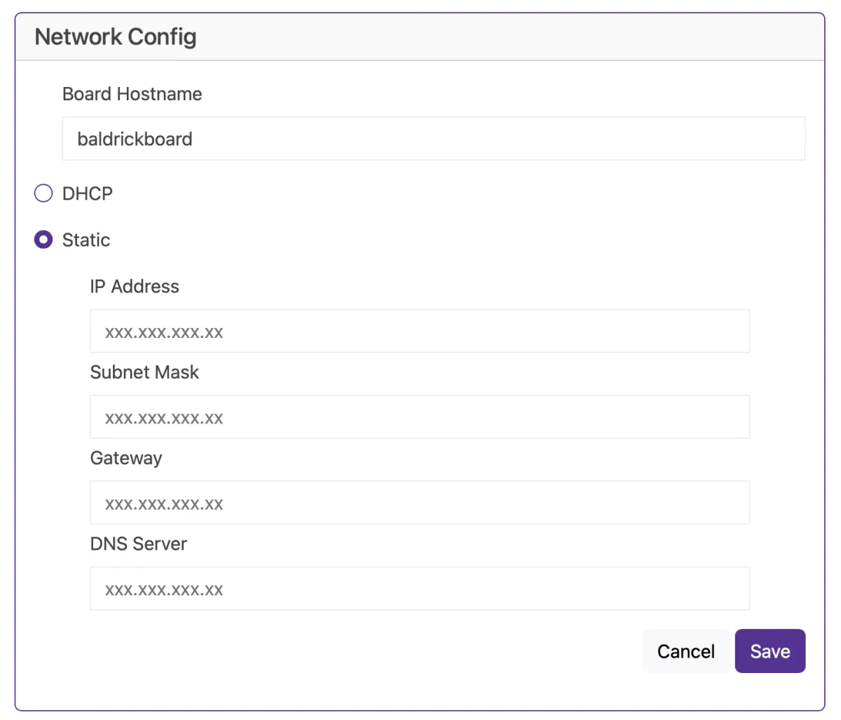

Netzwerkeinstellungen
Gute Standardwerte, einfache Einrichtung
Netzwerk in der Weboberfläche des Baldrick17
Der Standard-Hostname ist baldrickboard (daher baldrickboard.local). Wenn du ein Baldrick17 hast, kannst du ihn ruhig so lassen. Wenn du aber wie wir gern ein paar davon sammelst, empfehlen wir, ihn in etwas wie vorgarten oder dachoben zu ändern.
(Zur Erinnerung: Hostnamen sollten kleingeschrieben sein und keine Leerzeichen oder Umlaute enthalten)
Standardmäßig ist DHCP eingestellt (das steht für Dynamic Host Configuration Protocol, aber das musst du nicht wissen). Das heißt im Grunde, dass dein Router oder Computer dem Board eine IP-Adresse gibt. Für die erste Einrichtung ist das super, aber wenn eine Show läuft, stellst du am besten auf STATIC um. Dann sagt dein Controller dem Router / Computer: „Das ist meine IP.“
Trag hier die IP-Adresse ein, die der Controller fest haben soll.
Höchstwahrscheinlich kannst du die Subnetzmaske (die Größe deines Netzwerks) und das Standard-Gateway (den Ausgang aus deinem Netzwerk) aus der Ausgabe von ipconfig übernehmen.
Beim DNS ist dein Standard-Gateway normalerweise die IP deines Routers, und der stellt deinem Netzwerk meistens auch DNS bereit. Manche nutzen aber lieber DNS von „externen Anbietern“ wie Google oder Cloudflare. Wenn dir das nichts sagt, bleibst du am besten einfach bei DHCP.

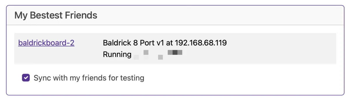

Geräte im Netzwerk finden
Friends in der Weboberfläche des Baldrick17
Das Baldrick17 hält im Netzwerk Ausschau nach anderen Baldricks und zeigt dir, wie es ihnen geht (praktisch, weil wir kein LCD-Display aufs Board bauen).
Test Sync
Setzt du hier einen Haken, wird der Testmodus zwischen allen kompatiblen Boards synchronisiert. Wenn du also gerade am Haus arbeitest und alle deine Baldricks im Testmodus haben willst, geht das ganz einfach!

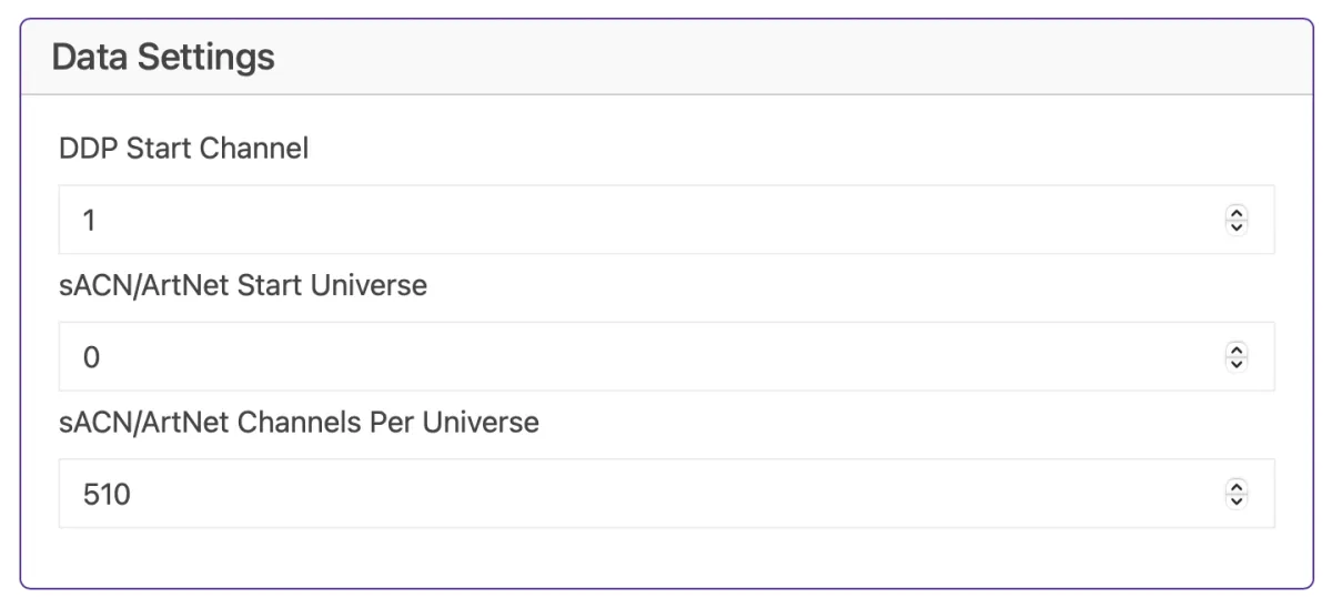

Dateneinstellungen
Protokoll-Konfiguration
Data Settings in der Weboberfläche des Baldrick17
Legt den Startkanal für die Kommunikation per DDP (Distributed Display Protocol) fest.
Legt das Start-Universe für die Protokolle sACN (Streaming ACN) und ArtNet fest.
Legt fest, wie viele Kanäle pro Universe bei sACN und ArtNet genutzt werden.

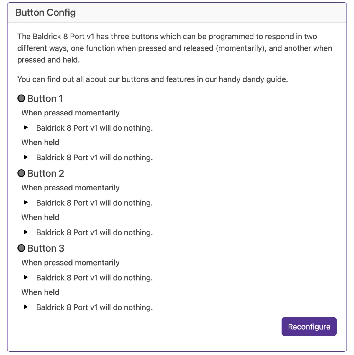

Turniputs (Eingänge)
Externe Eingänge als Auslöser
Das Baldrick17 hat drei Turniputs für externe Auslöser (Taster, Lichtschranken, Bewegungsmelder), die du so einstellen kannst, dass sie beim Auslösen alle möglichen Aufgaben erledigen.
Taster in der Weboberfläche des Baldrick17
Jeder Eingang hat zwei Aktionszustände: kurz gedrückt oder gehalten. Ist ein Eingang aktiv, zeigt die Oberfläche das durch eine hervorgehobene LED an.
Gedrückter Taster
