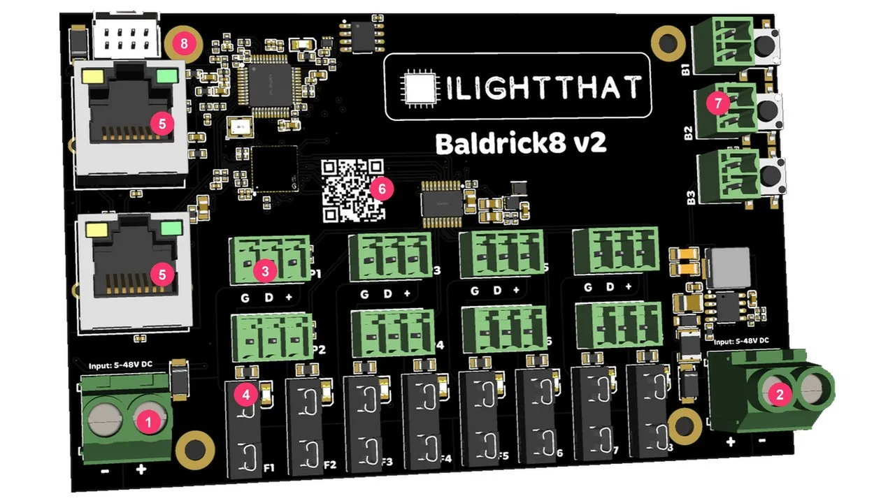

Rundgang über das Board
Bisher haben wir drei Versionen des Baldrick8 gebaut. Die Boards der Version 1.0 vertragen 5V–24V, die Boards der Version 1.1 5V–48V. Version 2 ist identisch mit 1.1, bis auf eine Neuerung: einen zweiten Ethernet-Port mit eingebautem Switch, den ihr euch am häufigsten gewünscht habt.
Welches Board du hast, siehst du unter dem ILightThat-Logo. Steht dort Baldrick8 v2, hast du ein v2, steht dort 1.1, hast du ein Board der Version 1.1, und steht dort keins von beidem, hast du ein Board der Version 1.0. Alles andere in diesem Handbuch gilt für alle drei.
Übersicht über das Baldrick8 v2 mit nummerierten Bauteilen
Baldrick8 v2. Boards der Version 1.0 und 1.1 haben dieselben Bauteile, aber nur einen Ethernet-Port (5).
  1. Linke Strombuchse - Siehe unten.
  2. Rechte Strombuchse: Unsere Schraubklemmen sind spannungsunabhängig (jede Seite kann eine andere Spannung bekommen) und vertragen 5V–48V (24V bei Boards der Version 1.0). Sie regeln die Spannung für die Bauteile herunter und haben einen Verpolungsschutz. Für diese Eingänge empfehlen wir Kabel mit 10 AWG.
  3. Phoenix-Stecker für Pixel - Reihenfolge G (Ground/Masse), D (Daten), + (Plus/Spannung).
  4. Sicherungshalter - Ab Werk mit 7,5-A-Sicherungen bestückt. Diese leicht zugänglichen Sicherungen dienen dem Schutz und lassen sich dank ihrer Position einfach wechseln.
  5. Ethernet-Port - Das Baldrick8 läuft nicht über WLAN. Damit es die hohen FPS schafft, für die dieser Controller gebaut ist, haben wir einen 100-Mb-Ethernet-Port eingebaut, über den du es an dein Shownetzwerk anschließt. Boards der Version 2 haben einen zweiten Ethernet-Port unter dem ersten. Die beiden Ports sind über einen eingebauten Switch verbunden: Du steckst dein Netzwerk in den einen und ziehst vom anderen ein Kabel zum nächsten Board, statt für jedes Board ein Kabel zurück zu deinem Netzwerk-Switch zu legen.
  6. QR-Code - Jeder Baldrick-Controller hat einen QR-Code, der zu einer eigenen Webseite für dieses Gerät führt, mit einem schnellen Link zum Handbuch und zur Hilfe. Perfekt, wenn du draußen stehst und nur kurz nachschauen willst, wie etwas funktioniert.
  7. Taster-Anschlüsse - Das Baldrick8 hat drei Eingangs-Ports und Testtaster und kann mit The Turnip Network großartige Dinge anstellen. Die Testtaster auf dem Board haben beim Einschalten fest eingebaute Funktionen
    • B1 gedrückt halten - Setzt die Netzwerkeinstellungen des Boards zurück (zum Beispiel wenn du eine statische IP oder einen Hostnamen eingestellt hast)
    • B2 gedrückt halten - Setzt die IP-Adresse des Boards auf 192.168.68.68. Praktisch, wenn dein DHCP-Server Probleme macht.
    • B3 gedrückt halten - Oh no, damit setzt du das Board auf Werkseinstellungen zurück und löschst alle Einstellungen, die Konfiguration und die Firmware vom Gerät. (Mach das nicht, wenn du keinen Internetzugang hast, denn du musst die Firmware neu herunterladen)
  8. Montagelöcher - Das Baldrick8 ist ein Baldrick Board der Größe Medium und passt deshalb in alle Medium-Halterungen und -Befestigungen. Bohr diese Löcher NICHT auf, damit die Schrauben passen, die du gerade da hast. Damit erlischt jede Garantie. Falls du es albern findest, dass wir das ins Handbuch schreiben: Frag dich mal, warum wir es wohl ins Handbuch schreiben.

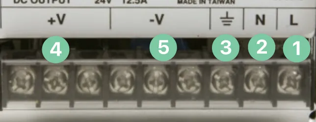

Das Netzteil erklärt
Anschlussplan eines Meanwell-Netzteils
  1. Live (Phase) - Die Phase führt den Strom von der Stromquelle zu Geräten oder Stromkreisen und liefert die Energie für den Betrieb. Bei einem britischen Stecker ist sie in der Regel BRAUN.
  2. Neutral (Neutralleiter) - Er führt den Strom zur Stromquelle zurück. Bei einem britischen Stecker ist er in der Regel BLAU.
  3. Earth (Schutzleiter) - Er erdet elektrische Anlagen und leitet überschüssigen Strom sicher in die Erde ab, um Stromschläge und Brände zu verhindern. Bei einem britischen Stecker ist er in der Regel GRÜN / GELB.
  4. +V - Der positive Spannungsausgang des Netzteils. Hier schließt du normalerweise ein ROTES Kabel an.
  5. -V - Der negative Spannungsausgang eines Netzteils. Hier schließt du normalerweise ein SCHWARZES Kabel an.

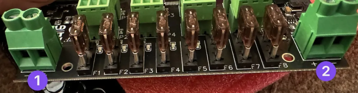

Das Board mit Strom versorgen
Stromanschlüsse am Baldrick
  • Anschluss 1 versorgt die Pixel-Ports 1 - 4
  • Anschluss 2 versorgt die Pixel-Ports 5 - 8
  • Jeder der beiden Anschlüsse versorgt automatisch das Board, das musst du nicht einstellen
  • Beide Anschlüsse vertragen 5V bis 24V (5V bis 48V bei 1.1- und v2-Boards) und können unterschiedliche Spannungen haben
Wichtig
Wie bei allen Stromanschlüssen gilt: Prüf auf abstehende Litzen, BEVOR du den Controller einschaltest. Das sind nicht die blinkenden Lichter, die wir uns wünschen.
Welches Kabel nehme ich?
Je dicker das Kabel, desto besser (in Grenzen). Nimm NICHT das Kabel, das an deinem Steckernetzteil dran war, um dein Netzteil mit dem Controller zu verbinden.
Es ist mit ziemlicher Sicherheit nicht dick genug für die Stromstärke.
Wir empfehlen mindestens Kabel mit 10 AWG, aber informier dich bitte genauer, was du für dein Setup brauchst.

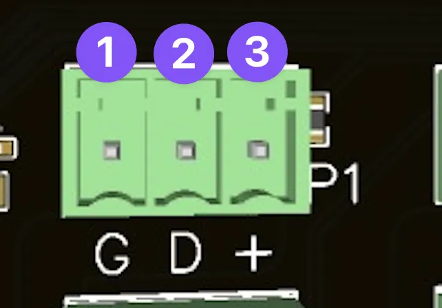

Dein Controller wird mit 3-poligen Phoenix-Steckern geliefert.
Phoenix-Stecker
Der Phoenix-Stecker erklärt
  1. GROUND (Masse) - Die Minusleitung deiner Pixel (sie ist SCHWARZ)
  2. DATA (Daten) - Die Dateneingangsleitung deiner Pixel (sie ist GELB)
  3. LIVE (Plus) - Die Plusleitung deiner Pixel (sie ist ROT)

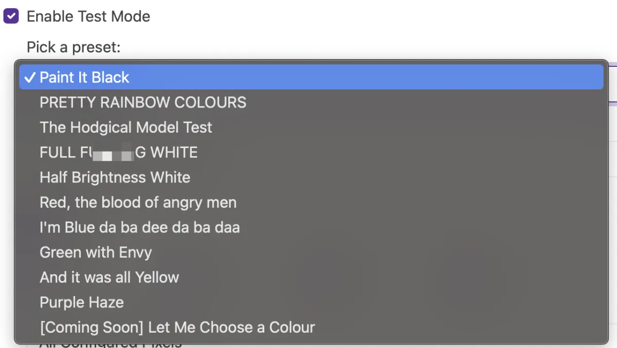

Testmodus
Schnelles Testen & Fehlersuche
Der Testmodus ist eine der wichtigsten Funktionen des Baldrick Boards. Wenn in zwei Stunden die Show losgeht und etwas schiefläuft, BRAUCHST DU SCHNELL KLARE INFORMATIONEN.
Testmodus in der Weboberfläche des Baldrick8
Farb-Presets
Wir haben eine Reihe von Presets angelegt, die dir beim Testen helfen. Nur Farben hinzuschreiben war uns aber zu langweilig, also hatten wir ein bisschen Spaß mit den Namen.
Test-Presets

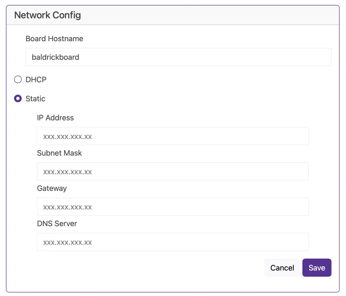

Gute Standardwerte, einfache Einrichtung
Netzwerk in der Weboberfläche des Baldrick8
Der Standard-Hostname ist baldrickboard (daher baldrickboard.local). Wenn du ein Baldrick8 hast, kannst du ihn ruhig so lassen. Wenn du aber wie wir gern ein paar davon sammelst, empfehlen wir, ihn in etwas wie vorgarten oder dachoben zu ändern.
(Zur Erinnerung: Hostnamen sollten kleingeschrieben sein und keine Leerzeichen oder Umlaute enthalten)
Standardmäßig ist DHCP eingestellt (das steht für Dynamic Host Configuration Protocol, aber das musst du nicht wissen). Das heißt im Grunde, dass dein Router oder Computer dem Board eine IP-Adresse gibt. Für die erste Einrichtung ist das super, aber wenn eine Show läuft, stellst du am besten auf STATIC um. Dann sagt dein Controller dem Router / Computer: „Das ist meine IP.“
Trag hier die IP-Adresse ein, die der Controller fest haben soll.
Höchstwahrscheinlich kannst du die Subnetzmaske (die Größe deines Netzwerks) und das Standard-Gateway (den Ausgang aus deinem Netzwerk) aus der Ausgabe von ipconfig übernehmen.
Beim DNS ist dein Standard-Gateway normalerweise die IP deines Routers, und der stellt deinem Netzwerk meistens auch DNS bereit. Manche nutzen aber lieber DNS von „externen Anbietern“ wie Google oder Cloudflare. Wenn dir das nichts sagt, bleibst du am besten einfach bei DHCP.

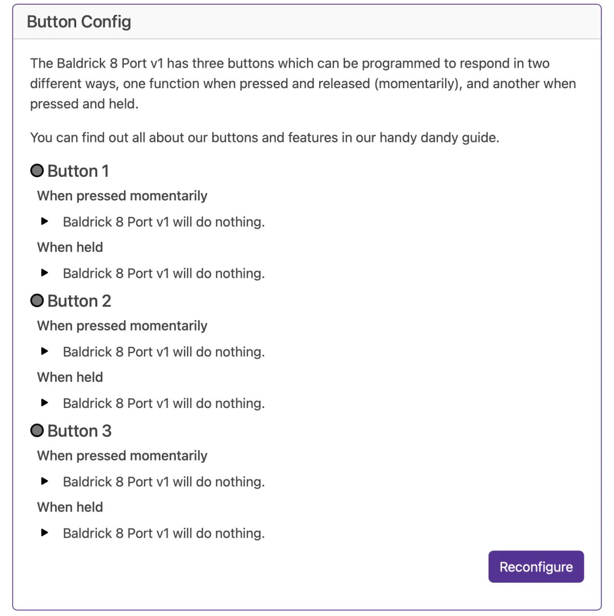

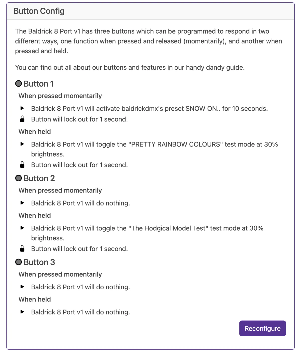

Taster-Konfiguration
Externe Eingänge als Auslöser
Das Baldrick hat drei Eingänge für externe Auslöser (Taster, Lichtschranken, Bewegungsmelder), die du so einstellen kannst, dass sie beim Auslösen alle möglichen Aufgaben erledigen.
Taster in der Weboberfläche des Baldrick8
Jeder Eingang hat zwei Aktionszustände: kurz gedrückt oder gehalten. Ist ein Eingang aktiv, zeigt die Oberfläche das durch eine hervorgehobene LED an.
Gedrückter Taster
Verfügbare Aktionen
FPP-Instanzen (Falcon Pi Player) steuern, die Lautstärke ändern, Songs/Playlists abspielen oder die FPP API direkt aufrufen.

Testmodus aktivieren
Manchmal willst du einfach schnell testen, wie die Props aussehen (oder etwas anschalten, wenn die Nachbarn vorbeikommen, um zu „schauen, wie’s läuft“). Mit einem Druck auf einen Eingang (oder seiner Auslösung) schaltest du jeden unserer Testmodi mit einer bestimmten Helligkeit ein.
Testmodus einstellen
HTTP-URL-Aufrufe
Als wir das Baldrick8 herausgebracht haben, waren wir auf dieses Feature unglaublich stolz! Stell dir vor, du kannst eine Web-API über einen einfachen Auslöser aufrufen!
HTTP-URL einstellen
Endergebnis
Wenn das alles erledigt ist, sieht das Ganze vielleicht ungefähr so aus.
Fertige Taster-Konfiguration
Hinweis
Genau genommen haben manche drei Zustände, denn vergiss die echten Taster auf dem Board nicht. Die lösen die Funktion aus UND haben geheime Zusatzfunktionen.
