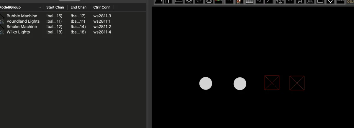

Visualizer de xLights
La BaldrickSwitchy a quatre ports dans xLights et, surprise, chacun correspond à un relais de la carte.
Réglages du layout
Il y a deux façons simples d’ajouter un appareil au layout de xLights : soit comme un pixel unique, soit comme un DMX Prop à un seul canal (nous recommandons le DMX plutôt que le pixel pour éviter les confusions plus tard).
Layout dans xLights

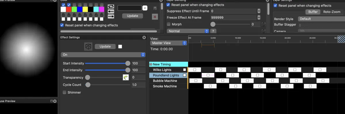

Séquencer la BaldrickSwitchy
Séquencer la BaldrickSwitchy, c’est on ne peut plus simple : il suffit de l’allumer ! Bien sûr, on peut faire des choses sophistiquées en l’allumant et en l’éteignant au fil de la séquence, mais à la base, vous l’allumez, puis vous l’éteignez.
Séquençage dans xLights

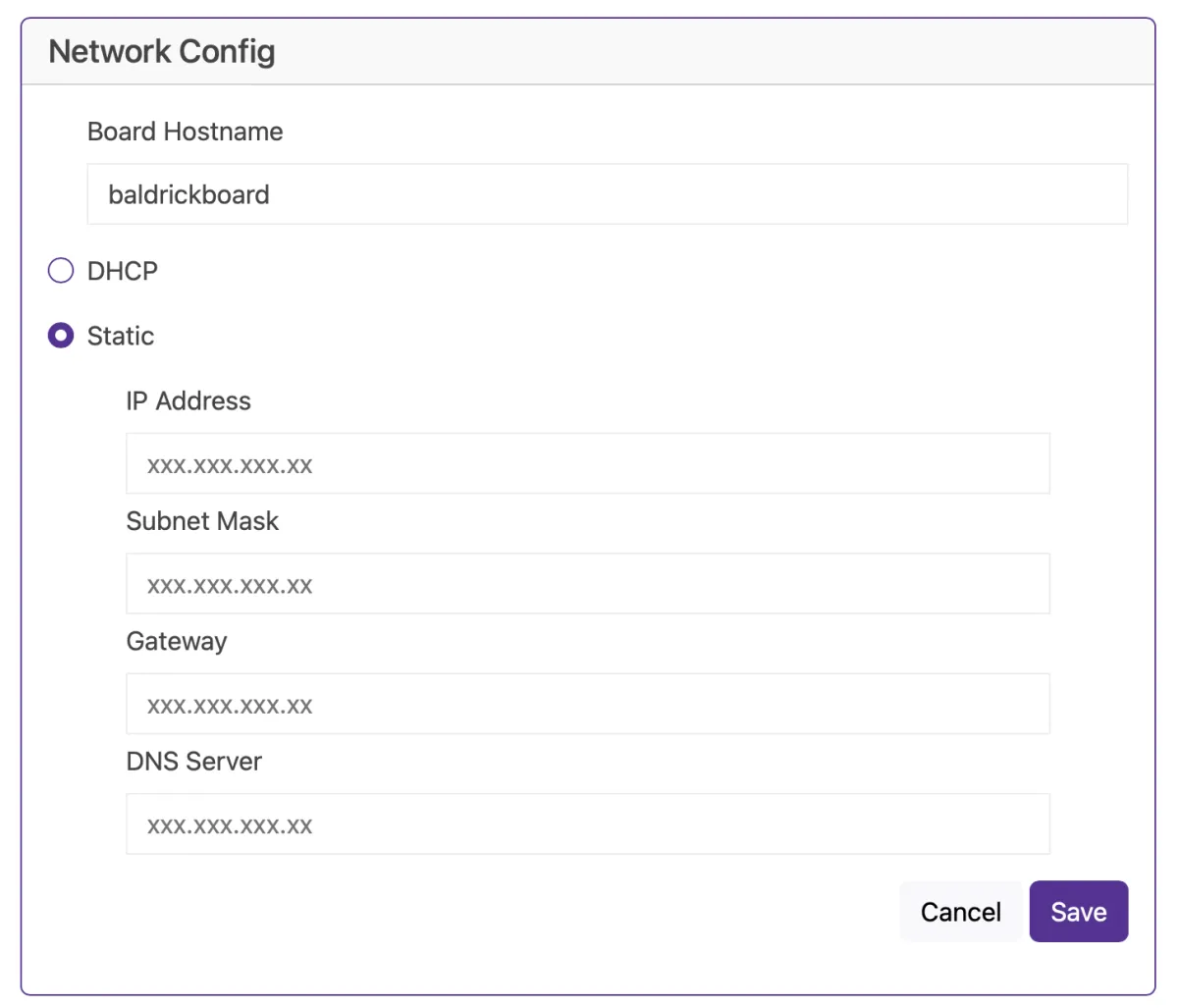

Configuration réseau
De bons réglages par défaut, une configuration facile
Réseau dans l&#39;interface web de la BaldrickSwitchy
Le nom d’hôte par défaut est baldrickswitchy (d’où baldrickswitchy.local). Si vous n’avez qu’une BaldrickSwitchy, vous pouvez tout à fait le garder tel quel ; mais si, comme nous, vous comptez en collectionner quelques-unes, nous vous conseillons de le changer pour quelque chose comme frontgarden ou upstairsroof
(Pour rappel, les noms d’hôte s’écrivent en minuscules et sans espaces)
L’option par défaut est DHCP (pour Dynamic Host Configuration Protocol, mais pas besoin de le savoir), ce qui veut simplement dire que votre box ou votre ordinateur donne une adresse IP à la carte. C’est parfait pour la première configuration, mais pour faire tourner un spectacle, mieux vaut passer en STATIC (IP fixe) : c’est alors votre contrôleur qui dit à la box / à l’ordinateur « Voici mon IP ».
Indiquez l’adresse IP fixe que vous voulez donner au contrôleur.
Il y a de fortes chances que vous puissiez recopier le masque de sous-réseau (la taille de votre réseau) et la passerelle par défaut (la sortie de votre réseau) depuis le résultat d’une commande ipconfig.
Côté DNS, votre passerelle par défaut est en général l’IP de votre box, et elle peut le plus souvent fournir le DNS à votre réseau. Certains préfèrent toutefois un DNS « externe », comme celui de Google ou de Cloudflare. Si tout ça ne vous dit rien, mieux vaut sans doute rester en DHCP.

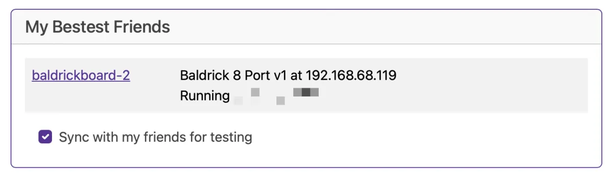

Découverte du réseau
Cartes voisines dans l&#39;interface web de la BaldrickSwitchy
Les cartes Baldrick surveillent le réseau pour repérer les autres Baldrick et vous dire comment elles vont (pratique, puisque nous ne mettons pas d’écran LCD sur la carte).
Depuis cette interface, vous pouvez accéder directement à leur panneau de contrôle, et quand elles apparaissent dans cette liste, de nouvelles fonctions de la carte deviennent disponibles.
